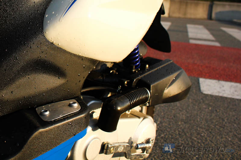

Filtr powietrza w Zipp Quantum R
Najbardziej istotna jest długość oraz kształt dolotu i puszki filtra. Dlaczego jedne skutery mają krótki dolot z małą puszką i dużym elementem filtracyjnym, a inne długi dolot z większą puszką, ale małym filtrem? Gdyż wymagały tego obliczenia ilości powietrza. Długa rura idąca do gaźnika ma na celu nie tylko ograniczyć szmery ssania dochodzące z silnika, ale także odpowiednio dawkować ilość powietrza wchodzącego w skład powstającej mieszanki. Wygląd ma w tych kategoriach drugorzędne znaczenie.
Tym, co jest inną bardzo ważną rzeczą w dolocie to rzeczony filtr. Często stanowi on sam w sobie blokadę, ograniczającą ilość powietrza docierającego do gaźnika. Możemy to zauważyć w przypadku filtrów, które mają dużą ramkę do mocowania w obudowie, natomiast sam wkład filtrujący jest stosunkowo mały. Jest to jednym z warunków do uzyskania stechiometrycznej mieszanki, gdyż mały pojemnościowo silnik ma małe zapotrzebowania na paliwo i powietrze. Dlatego dla posiadaczy pojazdów stuningowanych oferowane są akcesoryjne gąbkowe wkłady filtrów, zastępujące standardowy „papier”.
Doloty powietrza często wyposażone są w przyłącza bocznikowe stworzone do podłączania dopalacza spalin lub wężyka odmy. Nie mają one zasadniczo wpływu na budowę układu, choć z reguły dojście oleju z odmy zazwyczaj umieszcza się przed filtrem – ewentualny przedostający się olej nasącza wtedy filtr powietrza.
Jak wspominaliśmy na Skuterowo.com przy okazji omawiania budowy gaźników, większość z nich to urządzenia podciśnieniowe, które same muszą „brać” powietrze. Stąd także samo umiejscowienie obudowy filtra jest ważne, ponieważ dynamiczne doładowanie może zaburzyć pracę układu gaźnikowego. Biorąc pod uwagę, że niektóre puchy filtra mają specjalne otwory do zasysania powietrza lepiej nie wystawiać ich na działanie opływu powietrza podczas jazdy.
Jeżeli dla kogoś z Was nie przemawiają te argumenty polecam wykonać prosty eksperyment. Bierzemy kawałek gąbki, np. takiej jakiej używa się przy pakowaniu mebli do samodzielnego montażu i, biorąc za wzornik oryginalny filtr powietrza, wycinamy z niej wkład gąbkowy. Następnie nasączamy go odrobiną oleju silnikowego i wkładamy do puszki filtra zamiast zwykłego, papierowego wkładu. Jaki jest efekt takiej modyfikacji?
Jeżeli ktoś montował kiedyś stożek do seryjnego skutera może przypomnieć sobie swoje przygody. Jaki był efekt po montażu filtra bez wymiany dyszy w gaźniku? Ile skuter palił po wymianie dyszy i czy zużycie paliwa było adekwatne do osiągniętych rezultatów? Czy skuter nagle stał się głośniejszy? Czy montaż filtra gąbkowego na końcu elastycznej rury (uniknięcie szybkiego brudzenia się) miał wpływ na charakterystykę silnika? Każdy, kto kiedykolwiek bawił się różnymi filtrami powietrza wie, z czym to się je.
Na koniec warto wspomnieć o najczęstszej skuterowej modyfikacji, czyli montażu popularnego stożka. W ocenie wielu użytkowników filtr za 20-30zł jest lepszy niż element oryginalny, a dodatkowo ma on podnosić moc. Jeżeli by tak rzeczywiście było, to czy producent robiłby długą rurę i puchę na filtr, skoro kawałek gumy i siatka są skuteczniejsze? To pytanie nie wymaga odpowiedzi, podobnie jak komentarza nie wymaga sposób filtracji powietrza przez najtańsze filtry siatkowe. Dobry akcesoryjny filtr wykorzystuje nasączoną olejem gąbkę, a jeżeli skuter ma być używany na codzień powinien także posiadać osłonkę chroniącą przed wodą i deszczem. Do dobrych filtrów możemy z pewnością zaliczyć wszelkie produkty firm Polini, Stage 6, K&N czy Doppler. Tylko, że filtry te są przeznaczone do stuningowanych skuterów i motorowerów z silnikami o zwiększonej pojemności, a nie do seryjnych jednostek. Do serii najlepszym wyborem jest bowiem… seria.
